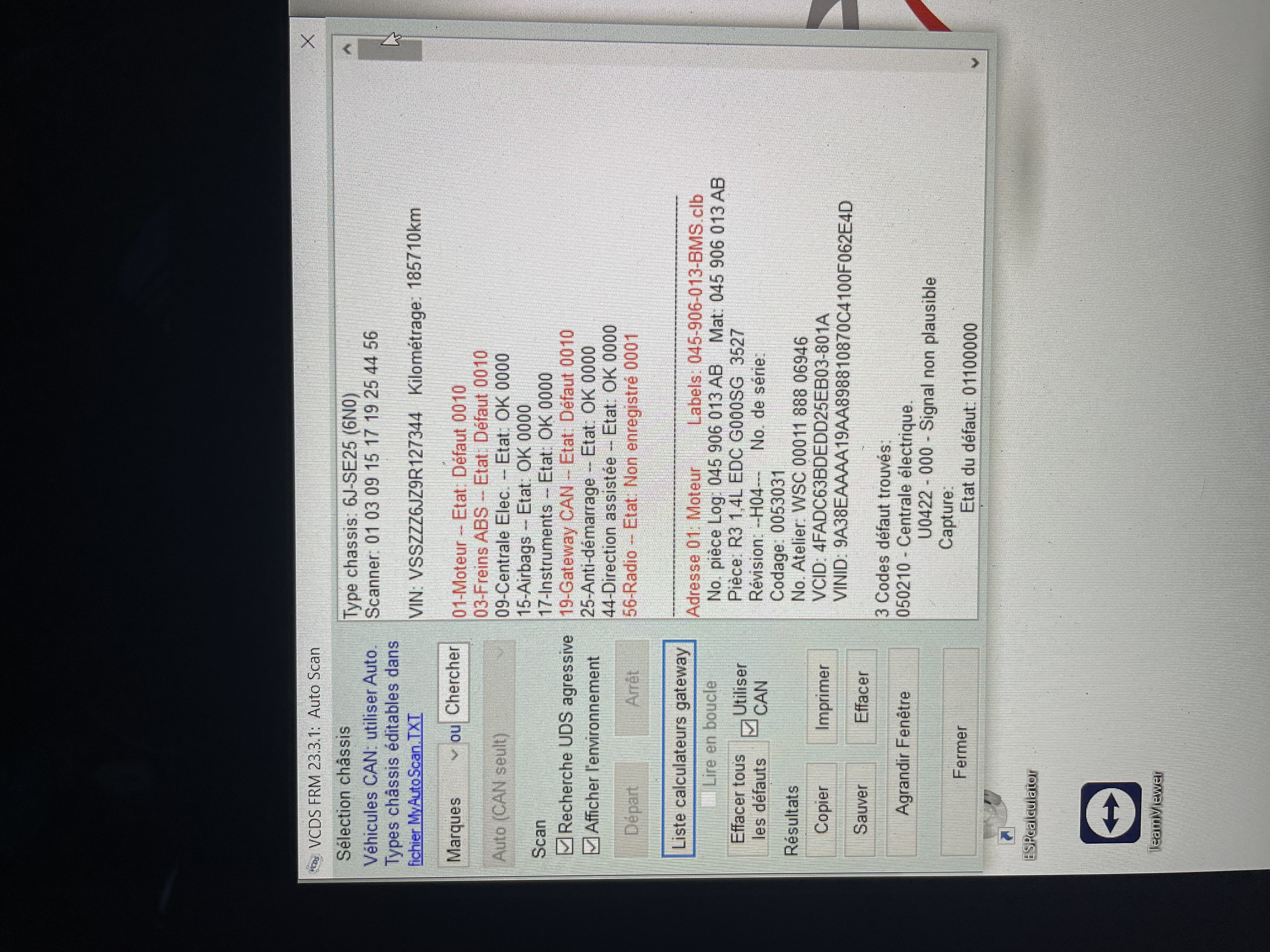

Re: ABS Module coding (long code)
Samedi,06,Janvier,2024,11:06:12:00009
VCDS -- Logiciel d'émulation de VAG/VAS sous Windows 10 x64
Version VCDS: FRM 23.3.1.1
Version données: 20230421 DS346.2
www.rosstech.fr
VIN: VSSZZZ6JZ9R127344 Plaque d'immat.:
Type chassis: 6J-SE25 (6N0)
Scanner: 01 03 09 15 17 19 25 44 56
VIN: VSSZZZ6JZ9R127344 Kilométrage: 185710km
01-Moteur -- Etat: Défaut 0010
03-Freins ABS -- Etat: Défaut 0010
09-Centrale Elec. -- Etat: OK 0000
15-Airbags -- Etat: OK 0000
17-Instruments -- Etat: OK 0000
19-Gateway CAN -- Etat: Défaut 0010
25-Anti-démarrage -- Etat: OK 0000
44-Direction assistée -- Etat: OK 0000
56-Radio -- Etat: Non enregistré 0001
Adresse 01: Moteur Labels: 045-906-013-BMS.clb
No. pièce Log: 045 906 013 AB Mat: 045 906 013 AB
Pièce: R3 1,4L EDC G000SG 3527
Révision: --H04--- No. de série:
Codage: 0053031
No. Atelier: WSC 00011 888 06946
VCID: 4FADC63BDEDD25EB03-801A
VINID: 9A38EAAAA19AA898810870C4100F062E4D
3 Codes défaut trouvés:
050210 - Centrale électrique.
U0422 - 000 - Signal non plausible
Capture:

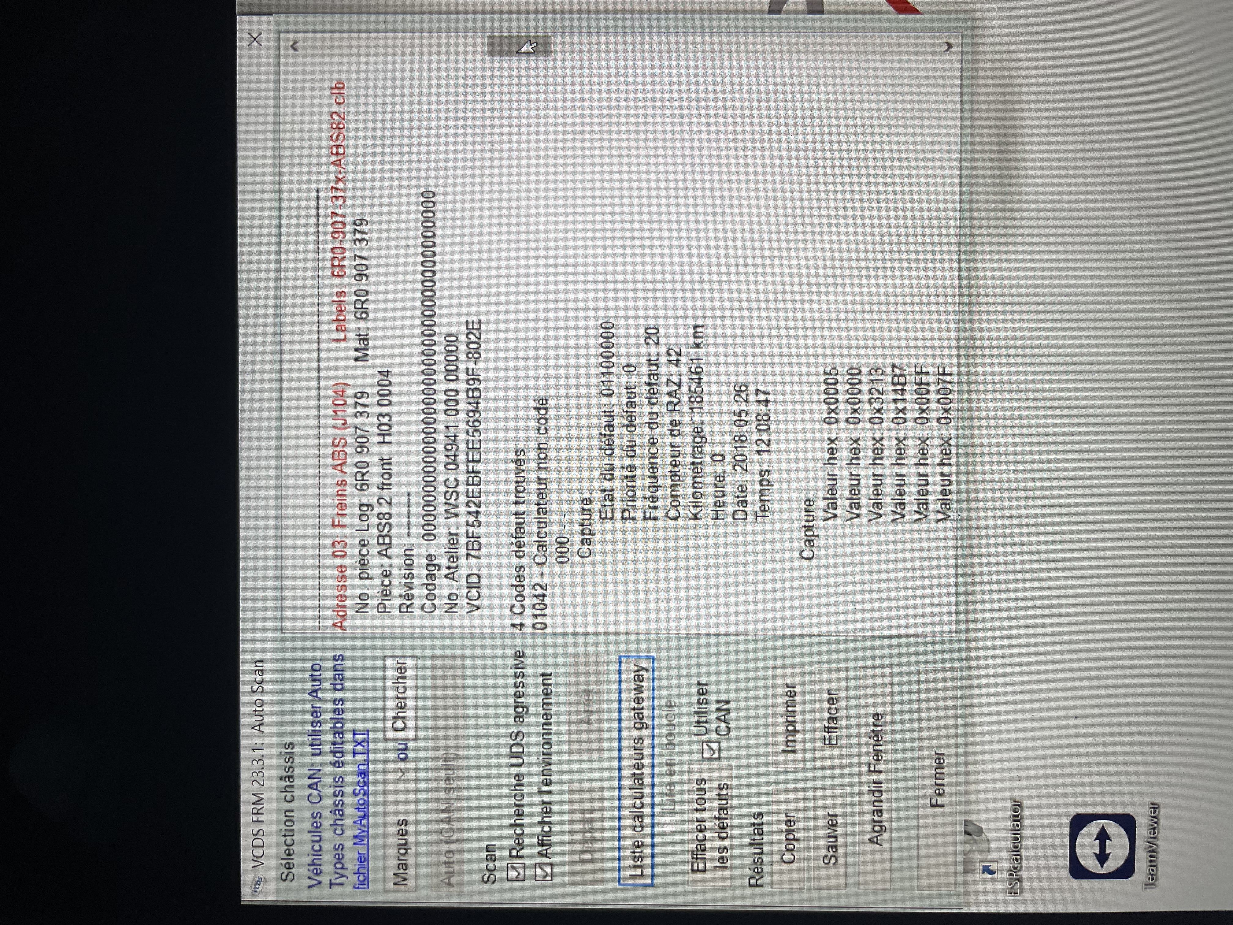

Adresse 03: Freins ABS (J104) Labels: 6R0-907-37x-ABS82.clb
No. pièce Log: 6R0 907 379 Mat: 6R0 907 379
Pièce: ABS8.2 front H03 0004
Révision: --------
Codage: 000000000000000000000000000000000000
No. Atelier: WSC 04941 000 00000
VCID: 7BF542EBFEE5694B9F-802E
4 Codes défaut trouvés:
01042 - Calculateur non codé
000 - -
Capture:
Etat du défaut: 01100000
Priorité du défaut: 0
Fréquence du défaut: 24
Compteur de RAZ: 42
Kilométrage: 185461 km
Heure: 0
Date: 2018.05.26
Temps: 12:08:47

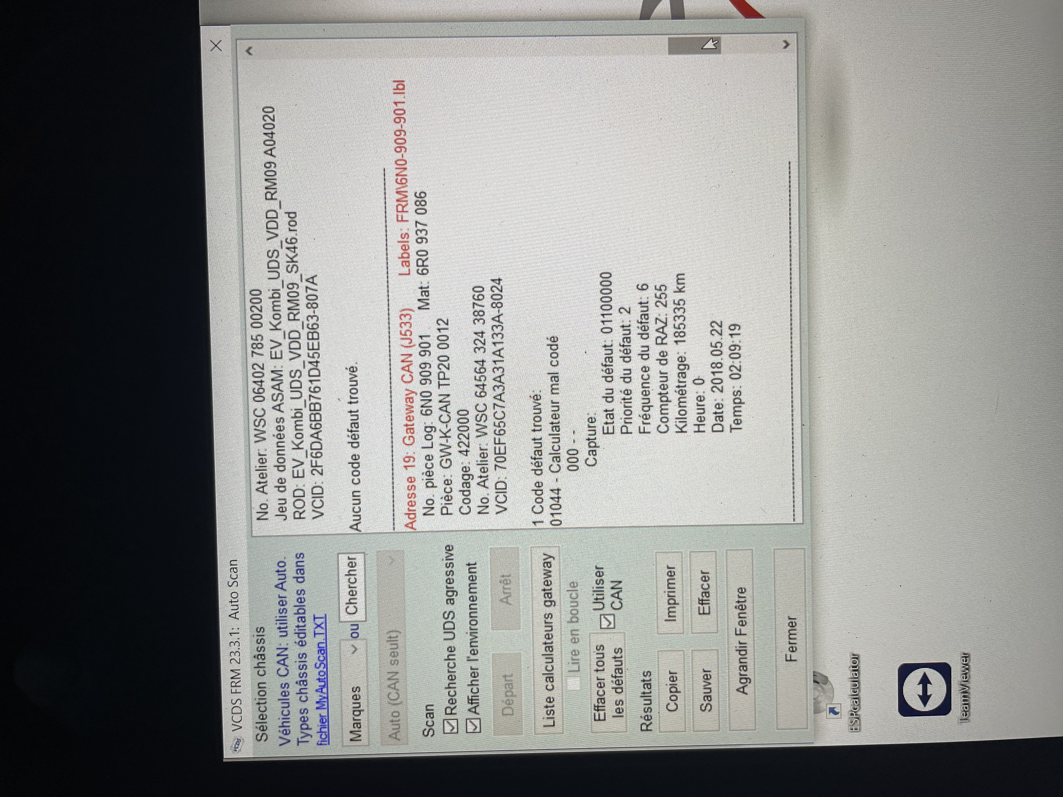

Adresse 19: Gateway CAN (J533) Labels: FRM\6N0-909-901.lbl
No. pièce Log: 6N0 909 901 Mat: 6R0 937 086
Pièce: GW-K-CAN TP20 0012
Codage: 422000
No. Atelier: WSC 64564 324 38760
VCID: 70EF65C7A3A31A133A-8024
1 Code défaut trouvé:
01044 - Calculateur mal codé
000 - -
Capture:
Priorité du défaut: 2
Fréquence du défaut: 7
Compteur de RAZ: 255
Kilométrage: 185335 km
Heure: 0
Date: 2018.05.22
Temps: 02:09:19
Codage: 0053031
Capture:
Fréquence du défaut: 9
Kilométrage: 185587 km
Heure: 0
Capture:
Tr/min: 882 /min
Vitesse: 0.0 km/h
Charge: 0.0 %
Tension: 14.14 V
Bits: 11001100
Bits: 10000000
(sans unité): 255.0
001139 - Capteur de press. 1 des gaz d´échappt (G450) c.c. au pôle +
P0473 - 000 - - Témoin allumé
Révision: --------
000 - -
Capture:
Compteur de RAZ: 42
Heure: 0
Date: 2018.05.26
Temps: 12:08:47
Capture:
Valeur hex: 0x0005
Valeur hex: 0x0000
Valeur hex: 0x3213
Valeur hex: 0x14B7
Valeur hex: 0x00FF
Valeur hex: 0x007F
Valeur hex: 0x7F00
Valeur hex: 0x0000
00285 - Capteur de vitesse AV D (G45)

03306 - Codage non valable
000 - - - Intermittent
Capture:
Etat du défaut: 00100000
Fréquence du défaut: 1
Compteur de RAZ: 80
Heure: 0
Date: 2018.05.27
Temps: 14:47:51
Capture:
Valeur hex: 0x0001
Valeur hex: 0x0000
Valeur hex: 0x3227
Valeur hex: 0x14B6
Valeur hex: 0x00FF
Valeur hex: 0x007F
Valeur hex: 0x7E00
Valeur hex: 0x0000
Codage: 422000
000 - -
Capture:
Heure: 0
Date: 2018.05.22
Temps: 02:09:19
