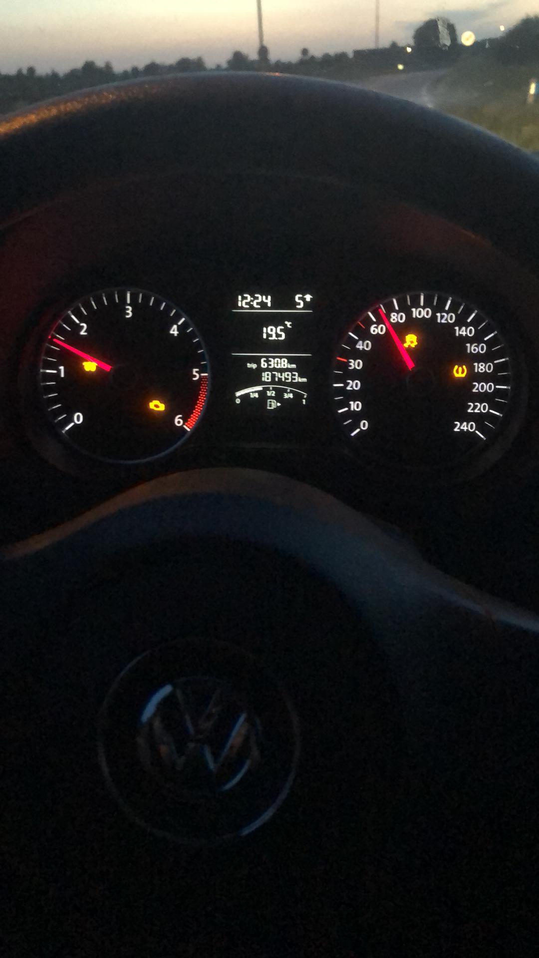

Ik wilde een probleem oplossen voor een vriend maar het probleem ligt toch anders dan ik dacht. Volgende zaken zijn vervangen nadat ik de foutcodes heb gezien:
Dit gaat om een Polo 6R 1.6 CAYA TDI 55KW
- Luchtmassameter
- Druksensor roetfilter
De lampjes die branden is te zien in de afbeelding, nadat ik de foutcodes wis komt eerst de gloeispieraal en vervolgens de ESP en de bandenspanning lampjes.
Iemand een idee?
I wanted to solve a problem for a friend but the problem is different than I thought. The following items were replaced after I saw the error codes:
This is a Polo 6R 1.6 CAYA TDI 55KW
- Mass air flow meter
- Particulate filter pressure sensor
The lights that came up can be seen in the picture, after I clear the error codes, first the glow plug and then the ESP and the tire pressure lights.
When I drive the car everything is working fine en the ABS is working.
Anyone have an idea?

Re: Strange problem ?!?!
Broer praat Engels hier :mrgreen:
