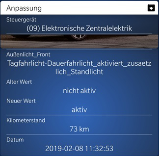

Activation Of Rear DRL Tailight
- Select Control unit: 09
- Access authorisation: 31347
- Adaptation
- Außenlicht_Front
- Tagfahrlicht-Dauerfahrlicht_aktiviert_zuaetzlich_Standlicht "active"
Activation Of Rear DRL Tailight.jpg (87.66 KiB) Viewed 12132 times
The image is not mine ...
